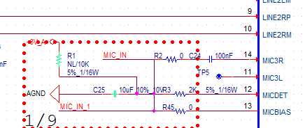

Dear All:
我使用的平台是AM3352,Audio IC 是TLV320AIC3106,Audio format是I2S,现在在测试中,发现播放可以很好的进行,却无法录音,具体情况如下:
1、信号测量发现mic_in信号在命令启动时有上升波形,结束时也有下降波形。
2、录音时使用立体声,则播放无声音,录音时使用单声道,则播放为噪声
3、硬件上,录音通道为MIC3R,播放通道为HPLOUT和HPROUT,另MONO_LOP和MONO_LOM未接出
录音部分电路如图:
我想请教一下TI工程师,具体是什么问题呢?
