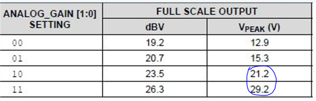

  1. For this part of TAS5722L datasheet,how to calculate dBV from Vpeak? I tried  dBV=20log10(Vpeak),
which gives unmatched results with the following chart

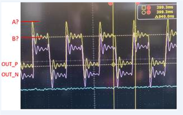

2.By the way, How to measure Vpaek with oscilloscope, e.g., A or B?

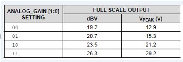

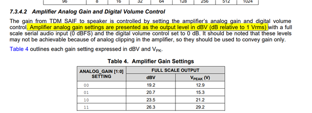

    1. 按照datasheet中的描述,dBV是dB相对于1Vrms:gain=19.2dB=20log(Vout/Vin)。 因此按照这个公式计算下来Vout/Vin=9.120101. 但这个是平均值,需要换成peak值,即再乘以1.414. 得到9.120101*1.414=12.896V即为12.9V。
    同样,20.7dB=20log(Vout/Vin).得到Vout/Vin=10.839269. 再乘以1.414转化为peak值为15.3.
    也就是说,转化为公式即为dBV=20log10(Vpeak)*√2=20log10(Vpeak)*1.414
    2.测试peak值从B这里,B上面到A部分的是过冲信号,layout导致的信号过冲比较严重。
  • 您好感谢您的回复,还有一个疑问,平均值*1.414换算成peak值似乎是针对sin波形的做法,而贵司芯片输出似乎是方波,实际使用中还要考虑占空比的变化,在这里似乎不太成立,这是为何(习惯性的描述?)?
  • 您好,
    这里指的是class D 端运放输入和输出之间的gain以及输出满量程幅值的换算,是经过DAC转化后的模拟信号。

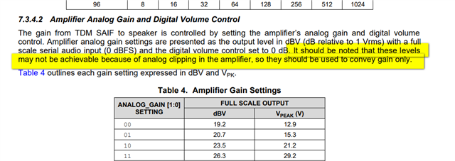

  • 您好,感谢回复,有了一定理解,但还是不太理解:
    规格里PVDD最大值也就是17V(absolute rating也就20V)
    根据下式Vpk不会超过PVDD,测量方式参考您之前的回复
    那么这个表格里后面两个已经超出PVDD最大值的规格又是什么意义呢?
    如何才能测出来?
  • 您好,是的,大于17V运放输出将会饱和,波形呈现削波现象,这个表格只是要表达增益的概念,以及针对这个增益理论上的输出幅值。
