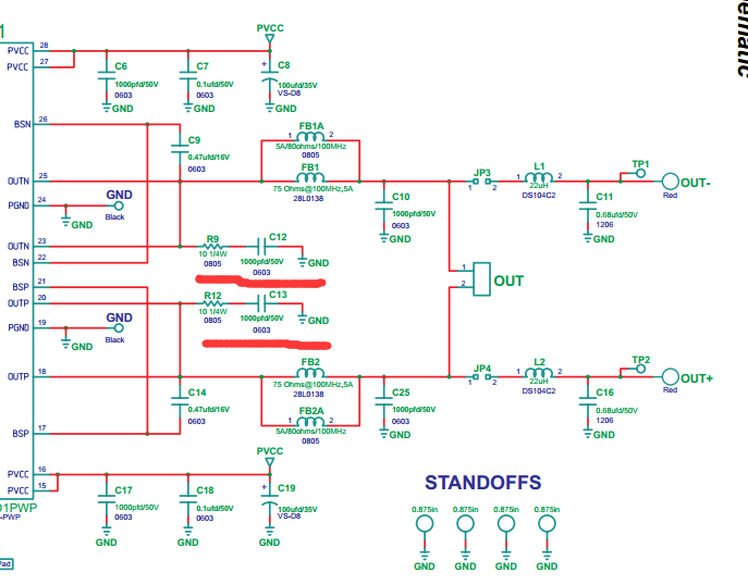

在官方TPA3112D1中电路图,引脚20 23 会串联一个RC到地,这个是什么作用,在PCB布局中是否要尽量靠近引脚
输出部分的LC滤波是不是对PCB有要求,我的PCB中电感部分会产生吱吱声,在低于20k的频率下。

这个RC是吸收电路,主要是为了吸收PWM的尖峰,减少过冲和振铃,这对EMI于改善作用。布线的时候贴近Pin脚更好,相当于在源头抑制EMI。
输出部分的LC滤波参数请按推荐值选择,电感发声是因为背部线圈和磁芯没有固定好,产生了震动,发出了声音。换一个电感就好了的。
