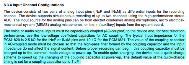

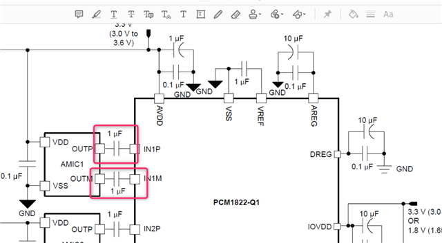

模拟输入的隔直电容 帮忙推荐规格 请告知具体的规格参数,谢谢
您好,
如下datasheet 截图有对电容选型的要求:
我看您也在E2E英文论坛咨询了相同的问题,请参考资深英文论坛工程师的回复:
Most of the 1uF capacitors used in analog input design are ceramic, rated >=16V, tolerance up to 10%, X7R rating.
