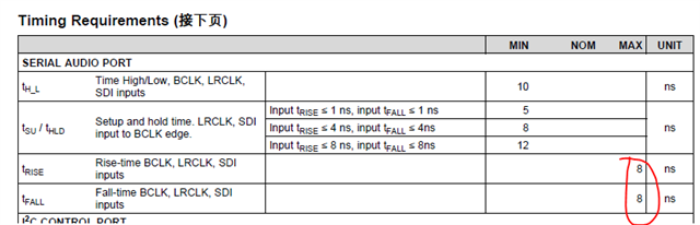

关于TAS5722l,我们实践中的一些问题,盼解答
1.我们的测试板目前能力有限,这两个时序指标目前达不成(实际会在168ns,超出很多),会有什么风险,出问题的概率大不大(最终产品不会这样,这个测试板是做测试用的,主要是想知道会有什么影响)

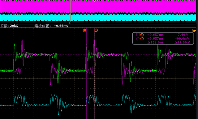

2. 目前测了一下,好像实测的输出会比理论上高出一些,请问这个是为什么
比如当ANALOG_GAIN[1:0]=0x10, 对应23.5dBV
 VOLUME_CONTROL[8:1]=0x160
Digital clipper调到最大大使其不生效
算出来实际dBV=23.5+(0x160-0x19E)*0.25=8,对应VPK=3.55v
实测峰值的PWM约24%(PVDD=17V),等效的VPK大概是4V,反而会高一些
这个只是示意,实际上很多条件下差不多都会高一点,换算成Vpk大概都是0.5V左右
