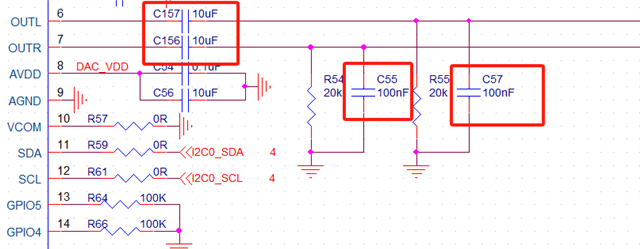

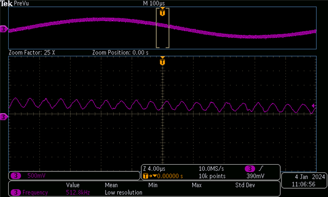

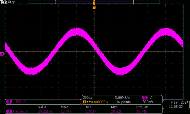

在PCM5121 OUTL&OUTR串10uF,并上100nF时,输出所有信号都会叠加一个400-500khz的高频正弦波?当将100nF去掉,或者在10uF串100R电阻时,此高频信号消失。请问产生此高频信号的原因是什么?

您好,输出有接负载吗?负载是多少阻值?因为输出接不同的AC耦合电容,负载电阻和输出端接的R54组成高通滤波,随着耦合电容值得改变,计算得到的截止频率也不一样,我想这是出现高频信号的主要原因。

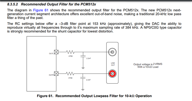

我不知道您这里100nF的C55的作用,如果想构成滤波器也应该是下面的参考电路,根据截止频率计算RC的值。您这个输出电路是参考的哪里的?
建议您按照推荐的输出电路进行搭建,然后如果仍有高频信号,我们再讨论。
