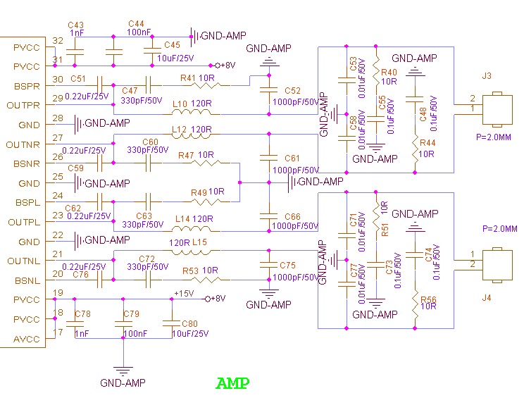

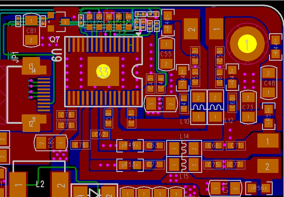

如题,我在使用TPA3130时。输出的10欧的电阻发热很历害,很烫手!!电路和PCB布局如下;请各位指导一下
Hi 你好,
你指的输出10欧姆电阻是指snubber上的R40/44/51/56吗?
如果是的,检查串联的电容,是否有漏电现象。
你好,是R40/44/51/56这几个电阻发热。但是电容并没有漏电,我用的是耐压为50V的0603的贴片电容,还会有其它的问题导致这几个电阻发热吗?
你好:
你的吸收电路的电容用的太大了,导致电流流到RC支路去了。C55和C73用1nf以下,可以用330pf的。这样就不会发热了,这个RC电路主要是缓解EMI的,对音频没什么影响。EMI能过也可以不加。
