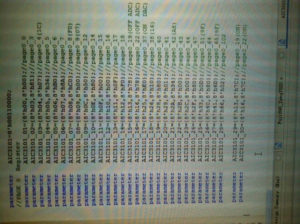

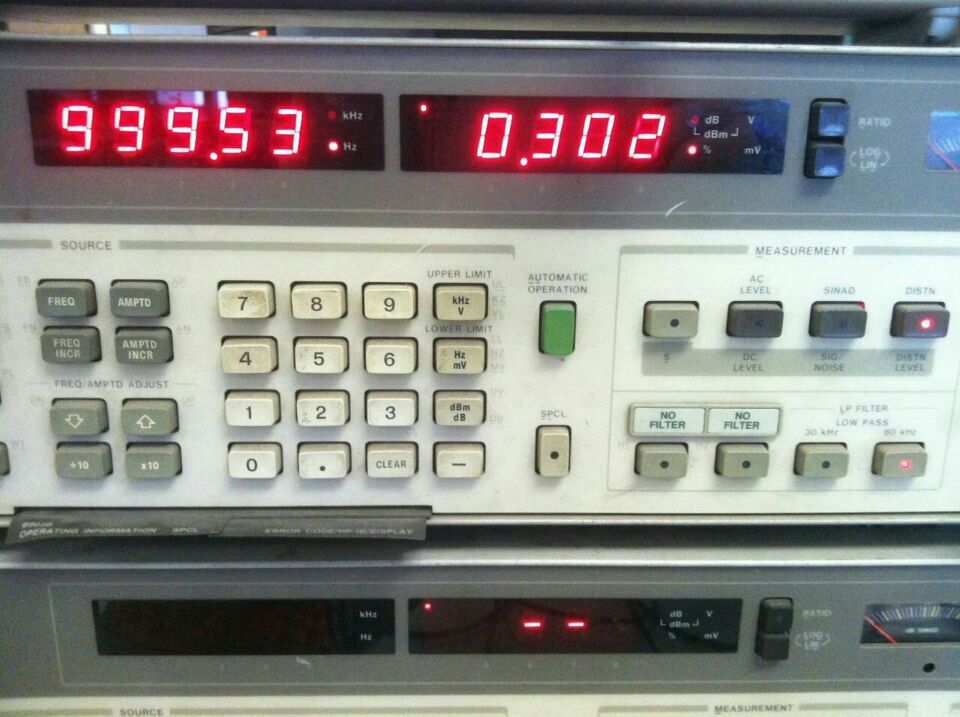

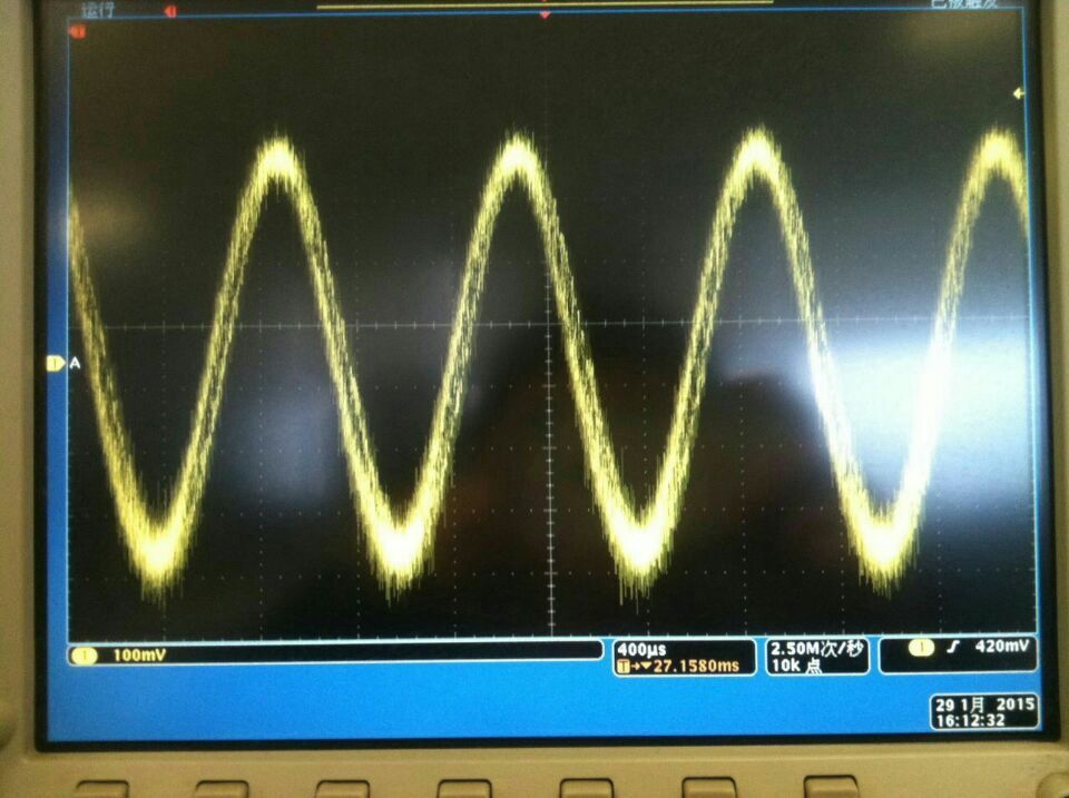

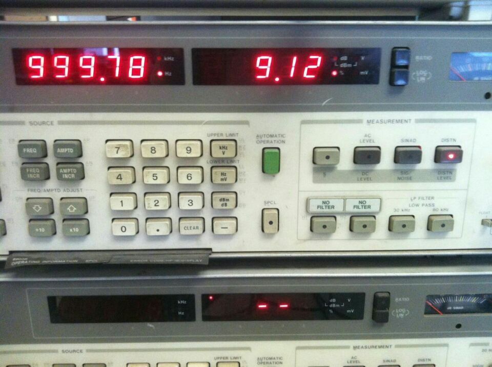

目前我正在使用TLV320AIC3101 采用MIC 2/LINE2 输入 。 经过PGA +ADC +DOUT ,DIN+DAC+HPLOUT的方式进行开发。目前输出都正常,我的3101配置如下所示:这里我输入了200mv的 1KHZ正弦波,然后测试HPLOUT输出的失真度发现一个问题。如果测试音频的仪器不用80KHZ的低通滤波器时,输出信号失真度很大,如图2所示,含有较高的高频分量,失真度为9.12%。但是如果测试仪器选择用80KHZ的低通滤波器后 失真度非常小了,此时的失真度为0.302%。我尝试过直接使用LINE2 +PGA+HPLOUT的方式,不经过ADC 与DAC ,这样输出的波形非常好。失真度为0.02%。说明硬件电路上没有大问题。想请教一下这个是什么原因造成的?在线等不胜感激。
其中: 图1为经过AIC3101之后输出的正弦波(仪器没有加80KHZ低通滤波器) 图2 为经过AIC3101之后输出的正弦波(仪器加80KHZ低通滤波器) 图3 为输出正弦波 ,可以看见很多高频分量。 图4为TLV320AIC3101所配置寄存器。

你的这个设备不适合测试Delta-sigma的DAC,这个标准是1998年的,你的仪器是上70年代的。
Delta-sigma的理论基础就是说虽然量化器的bit数很低,有的就是1bit量化器,这样理论SNR就应该是6dB,所以需要做Noise Shaping,将1/2 FS带内的噪声向带外Shift,这样Noise总量一致,但是带外噪声听不见,所以不用管。AES17是国际电声协会针对PWM PDM放大器DAC颁布的测试标准,1998年颁布的,说清楚了应该使用怎样的滤波器滤除高频噪声以后进行测量,你的设备太老了,肯定没有AES17滤波器。
