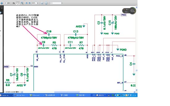

TAS5710的PLL_FLTP和电源VR_ANA的电阻和电容的C9,R5,C10的值是怎么算出来的,误差大的话会有什么影响?

好像没有唉,还有,这个地方的环路滤波器怎么是电源过来的,那PLL_FLTM是接地的吗?一般环路滤波器这个二阶滤波器都是对地的啊?没有高手给解释下吗?

这个datasheet解释是PLL的滤波器,我看几个Pin脚接的也像吸收电路,可能会对EMI和EMC有影响。
EMI通常都是经过了验证的,你就按EVM的接法接吧,这个芯片旧的设计,新出来的闭环57系列功放,已经没有漏出这几个pin脚出来了。
