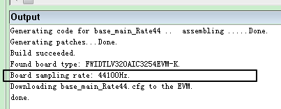

你好,
      默认情况下,pps设置的采样率为44.1KHz,我想改变它的采样率,但是在属性栏里没有找到可以修改采样率的地方,请问是否可以在pps里直接修改采样率?另外,是否可以直接在pps里配置时钟源的频率而不需要手动修改PLL?

  • 你好:
    1.在PPS右侧的Properties窗口里,有个sample rate change窗口,还有个current rate,在这里修改采样率即可。
    PPS多点点熟悉了的,不必着急。
    2.仅仅修改了后这个是不够的,还需要需改system Setting codec里的代码。
