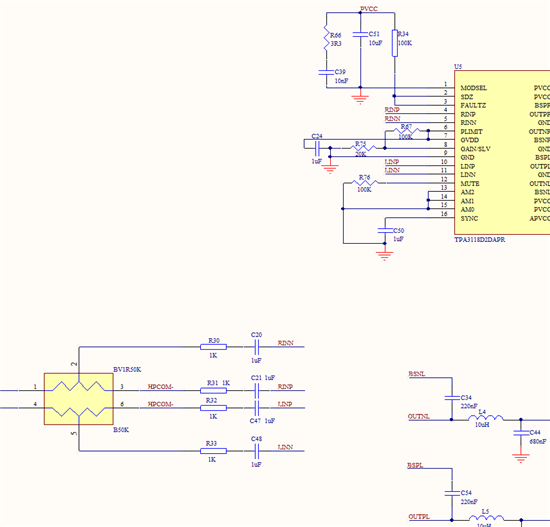

最近在用TPA3118时碰到一个问题,想请教下大家:
音量调节的电位器应该加在哪?具体电路如何

你好:
有两种方案你可以选择:
1.TPA3118有四档增益可选,这样的话,前面的电阻用IO口控制切就可以了;
2.在TPA3118输入线路上,传入电阻和电位器分压,用电位器调节分压大小,调节输入信号的大小,保持TPA3118增益不变,也等于是在调节音量。
你好:
是的,可以这样。电位器你可以选大一点,10K有点小,你可以看datasheet,TPA3118的输入阻抗就是10-20K,所以10K有点小。
你可以用100K左右的,大一点就行。
你好,在论坛看到你的电路,请问你的电路是可以实施的吗?没有开机的POP声吗??
12V也是可以的,开关机有POP声,需要合理控制mute脚才能解决,开机上电时,mute要为高,然后拉低,关机掉电前先拉高mute。
1、电位器接法有问题,你输入的信号是单端信号,TPA3118应该用单端接法;去看看TPA3118的规格书吧,另外电位器接法:一端接输入,一端接地,中间抽头接至TPA3118.
2、你的电路没有添加开关机的mute处理,肯定会有pop声的。
