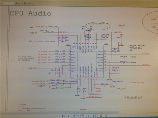

大家好:
             我用的是aic3104的芯片,使用mic1rp单端输入,录音时声音太小声了。请问什么原因导致。设置如下:
W 15 00  mic1Rp singnnel end
  W  13 04 left adc power up
  w 16 04 right adc power up
  w 19 80    micbas 2.5v
  w  0f  34  26db
 w   10 34 26db
原理图:
