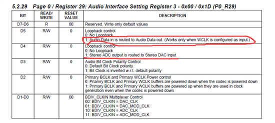

最近在做学校的430项目,使用了TLV320AIC3254这款芯片,现在有如下疑惑;
1:
如果我对上面这个寄存器不配置,那么,内部的DAC是不是只能接受外部的I2S信号。而不能接受来自内部ADC的数据。要是我想接收内部ADC的数据,我是不是应该让D4=1,D5=0,实际上我是对I2S和内部ADC数据如何切换,并送给DAC不是很清楚。
2:下面是我写的配置代码,芯片作为从机接收外部I2S信号,播放声音,不知是否合理?
