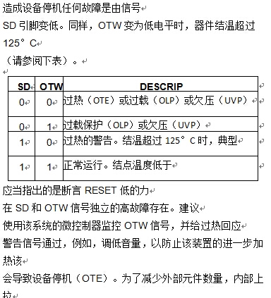

关于5.1功放芯片TAS5186A信号阵脚的定义(不发新贴就没人了捏)
说明书网址
www.ti.com.cn/.../tas5186a.pdf
下图是网络翻译
问题:
1、SD,OTW针脚1的时候是说高电平是该针脚输入还是输出?
2、RESET针脚什么接?
