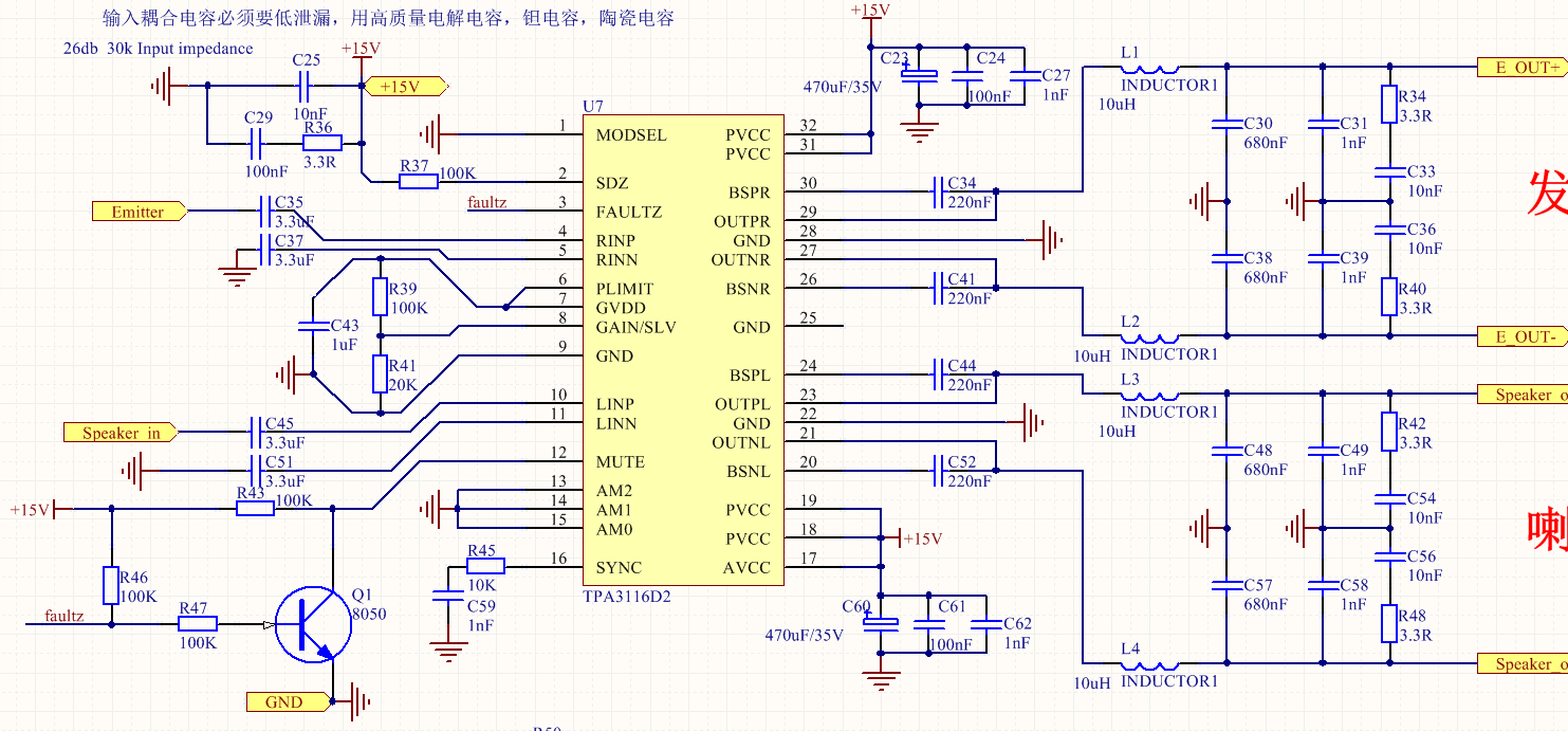

TPA3116 参考PDF设计的电路,但是AM2 AM1 AM0 频率只能选000,001,010,不能选其他两种100和011,供电电压是15V
只有在000,001,010时输出才有波形,另外两种模式没有波形输出。
