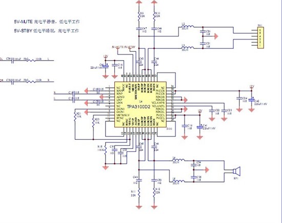

放大输出部分用4欧喇叭时声音断断续续
电路如图:
不知道是否接法不对,请指点。
求救:3100D2无声音输出,原理土和参数用的开发手册上的,但就是没有输出声音,
从您提供的线路中可以发现output接到speaker处串联的电感大小并不符合data sheet的要求,请参照data sheet中19页选择合适的FerriteChip Bead。并且保证LC filter尽量靠近IC端。
同时请您再根据data sheet仔细check线路是否还有其他问题。
另外看下mute,shutdown脚电平是否正常,适当降低下增益看问题是否有改善。如果FAULT脚能测量,则问题点更容易定位些。
几种办法分析
1:输出功率是否过大,导致热关断保护?
2:是否在Fault/ShutDown上有毛刺影响输出?
3:输入信号是否本身就不连续?
4:检查BSRX/BSLX上的自举电容是否有问题。
解决办法:
将喇叭换大,或降低功耗测试,将Shutdown强制拉高,Mute强制拉低。进行测试。
