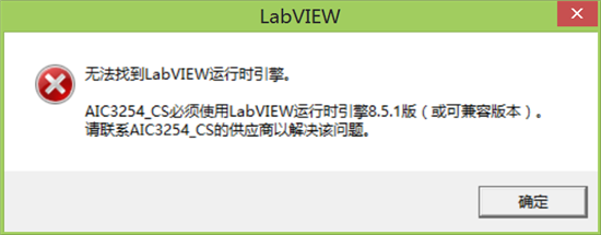

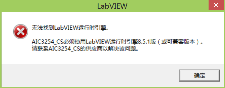

自从安装了LabvIEW2009后,CS软件就无法使用了,求TI员工和大神解答?
这个提示说得很明白, 要你用 LABVIEW 8.5.1 版,
也许你纠结为什么 LabvIEW2009 就不能用, 那只能告诉你, 软件频繁升级的今天, 你只能适应, 除非是你自己开发的软件.
