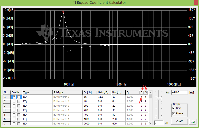

对TI BIQUAD的疑惑
# Configure Processing Blocks
# Select Page 0
w 30 00 00
# PRB_P2 selected
w 30 3C 02
# High-pass first order Butterworth filter,
# fc = 400 Hz
# Write to Buffer A:
# BIQUAD A, Left Channel (Page 44, Register 12, C1-C5)
w 30 00 2c
w 30 0C 7c 73 e4 00 c1 c6 0f 00 00 00 00 00 3c 73 e6 00 00 00 00 00
# BIQUAD A, Right Channel (Page 45, Register 20, C33-C37)
w 30 00 2D
w 30 14 7c 73 e4 00 c1 c6 0f 00 00 00 00 00 3c 73 e6 00 00 00 00 00
上面的代码是手册里的EQ配置代码,是可以使用的,但是为什么我自己使用TI BIQUAD 画曲线生成的系数却不能用?,都是只使用了一个BIQUAD.
我是按照下图配置的系数
我想问下红色箭头所指的S,O,分别是指什么?谢谢
