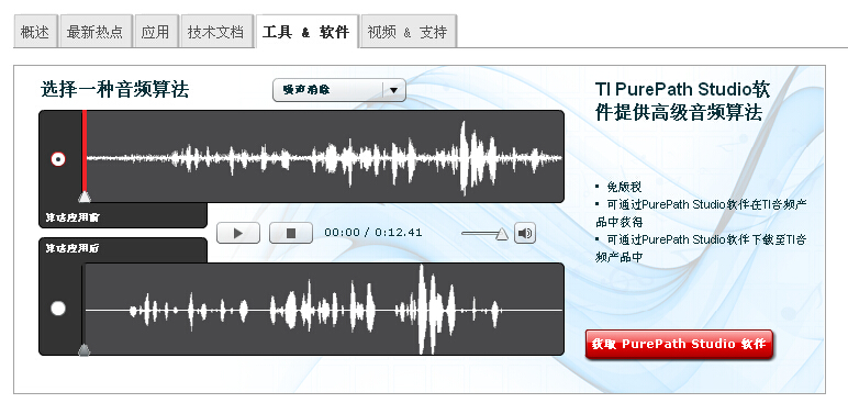

请问TLV320AIC3254是否有网上:(http://www.ti.com.cn/lsds/ti_zh/analog/audio/tools_tab.page)这样的抗噪效果?如果有8位MCU驱动能得到一样的效果吗?

得下载PPS软件,利用PPS图形画的界面在EVM板上控制,调试Noise cancel的效果,然后GDE会生成软件代码的头文件。MCU再写入就可以了。
你可以在网上下载AIC3254的软件工具,玩一下。
