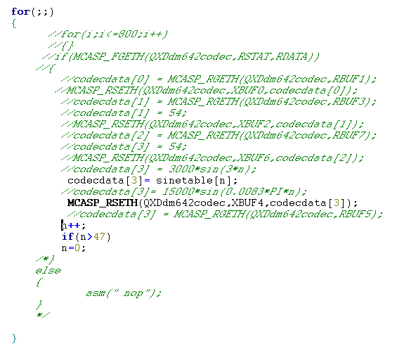

首先主程序是想用查表法输出一个频率为1000HZ的正弦波。
因为是由一个声音回放程序改过来的,有些乱。正弦表有48个Uint32格式的数。

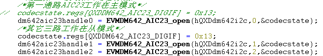

aic23b的设置没改:
其实是其他两路,不知道是不是我搞错了,奇想达示例程序注释错的似乎很多。
一共三块aic23b和mcasp连接的。以上这段程序不太确定大概是一个aic主模式供时钟,另两个从模式和mcasp一起接受时钟。如果这地方理解有误望纠正= ̄ω ̄=
然后我们用来输出音频的xbuf连接的引脚,大概是连接的上面2号aic,从模式的那个。
codecstate之前用一个default配置过。
具体如下:

PDIR没改,因为当初是那啥回放程序么,所以8个引脚都开了。
首先这样测试的结果,是放出了约为1300HZ左右不知道什么类型的波(或许是正弦),因为我们那边是软件测的,也许不准。是单通道的,用的分开的音箱。
而且音质感觉很奇怪,更奇怪的是把主程序输出音频之后那句codecdata[3]=MCASP_RGETH云云的接收语句加上(应该没实际作用吧,引脚都关了),声音会变尖,似乎还有失真。
然后我们试着在codecdata[3]=sinetable[n];之后加上
codecdata[3] = codecdata[3] | sinetable[n]<<16;结果确实输出了双声道,但是声音都是那种很尖而且有些失真的感觉,比1300HZ要高。
因为是完全的初学者,所以问题可能很傻,能帮忙回答一个两个也很谢谢了。
1. 首先是数据是16位双声道的情况下,是不是应该像这样把mcasp一个slot设成32位的?好像听有人说应该设成16位的。
2.AFSX/R 中2-slot tdm模式相当于一帧两个slot吧?那XTDM到底应该使能几个slot?我们这样两个可以吗?如果一个或是全部32个都使能会有什么影响呢?
3.因为我们之后还会使能输入音频的引脚,然后想实时计算。然而现在这样48KHZ似乎对dsp压力很大,我们试过在前面加上空循环(前面主程序注释掉的部分有),大概1000个循环左右就开始不发声音了...所以估计会降低采样频率,这是一方面,在Ti网站上看到http://software-dl.ti.com/dsps/dsps_public_sw/c6000/web/c62c64_fastrts/latest/index_FDS.html这个文件,请问这个是不是添加能让一些基础算法快一些?比如sin函数之类的。
0.当然程序中设置哪里有问题望指教
