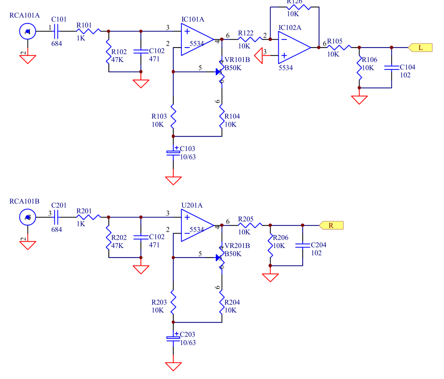

你好,opa627BP 用来做前级放大,接地电阻用多少才合适,反馈电阻用多少才合适,谢谢
亲;反馈电阻可以取100k这个级别的电阻。友情建议;反馈网络最好用电位器。它的滑动噪音将格外被放大。
R102 接地电阻用多少才合适
我之前耦合输入电容 0.68UF,R102接地电阻 47K,低噪音很大,我把它改为10K,低噪音就变少了很多,但低频衰减了3个DB左右,
亲;不要改输入;2、6脚接电容就可以抑制噪音。
接什么数值的电容 请教了 谢谢
亲;47k是合理值。
