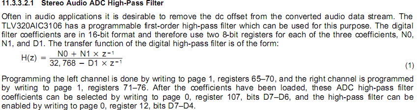

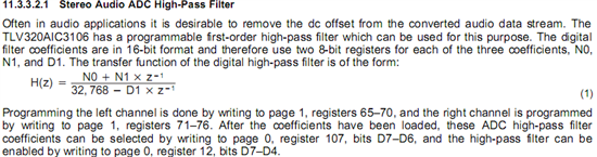

aic3106 想滤掉8khz的噪音
如题,是不是设置page1的寄存器,调整N0,N1,D1就可以吗,该怎么设?
