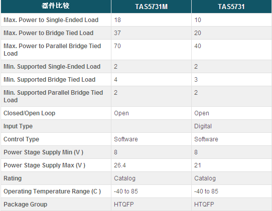

准备有TAS5731M这颗器件。想咨询一点问题:
TAS5731和TAS5731M除了功率等级不一样还有什么区别吗,比如硬件原理图、内部寄存器、配置、初始化方式等?
TI的I2S的数字功放工作在PBTL时,是不是都可以通过寄存器配置功放输出SDIN的左或右声道,播放过程中照样可以切换?
PBTL mode, PVDD = 24 V, RL = 4 Ω, 7% THD 条件下输出功率为69.6W,那么不削峰输出功率是多大呢?
