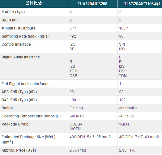

您好!目前音频项目上需要使用一款CODEC,主要用于单端和立体混音输入,单端或立体声输出。
请问这两种系列的芯片,哪种是主流的?更推荐使用哪种?
