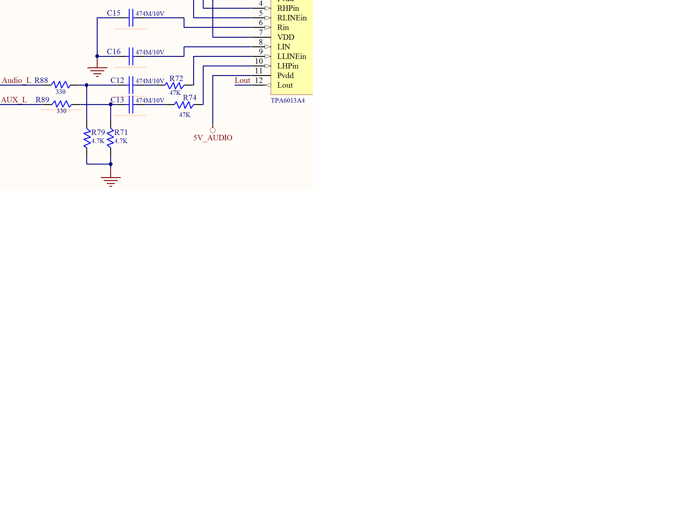

请问R88/R89/R79/R71/R72/R74有何作用?
可以说是简单的信号调理, 输入信号减幅, 信号和阻抗匹配
