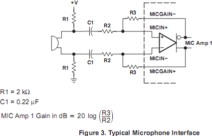

想问一下,这个tlv320aic1106看参考资料上,是MICGAIN+ 与MICIN- 接,MICGAIN-与MICIN+接,这个MIACGAIN+ 为正增益,MIACGAIN-为负增益。在我理解应是 MICGAIN+ 与MICIN+相接才对呀?不明白。
