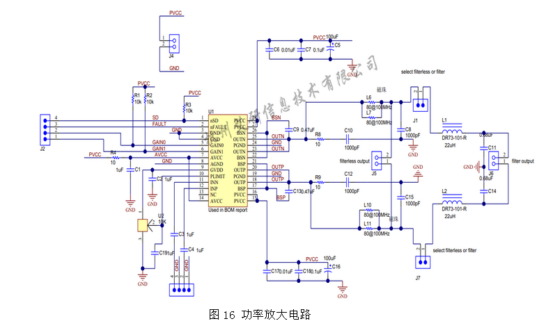

请问TPA3112D1的datasheet上的control system 要连在单片机上吗?AVCC是连在单片机上的某个引脚吗?PVCC是连接电源吗?附件是datasheet上给的参考电路图。
PVCC为Power VCC 也就是整个电路的总电源,AVCC 为Audio VCC,也就是音频部分的电源,这个电源由PVCC经电阻分压得到。control system就是控制系统,在有条件的情况下可以使用单片机进行控制,也可以把1脚经过一个上拉电阻接在PVCC上,然后直接用一个对地短路开关接上,当开关按下的时候1脚对地短路,功放静音,高电平时功放正常工作。虽然可以算是作弊,不过用户手册中有功放的成品电路图。参考一下。
http://www.ti.com.cn/cn/lit/ug/slou272a/slou272a.pdf
