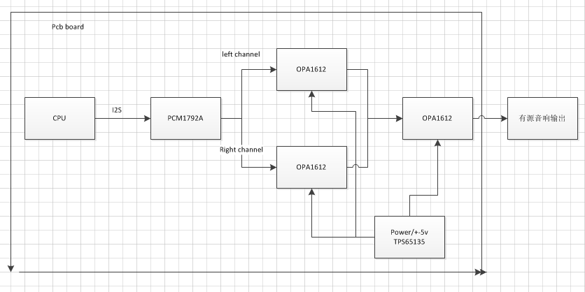

附件为当前设计的板子拓扑图, 在板子上下电时,会听到较大声的POP音,目前需要将该POP音去除,不知道有没有解决方法?谢谢!
上下电时出现的pop音,经示波器观察,均为短暂的脉冲造成,经初步分析测试,在后端2合1差分转单端先上电情况下,再上电前端I/V转换电路,则
不会出现问题;下电时,先I/V电路下电,后差分转单端电路下电,则不会有pop音;
初步推断为先I/V上电时,输出给音响的信号为一直流电平的,后差分转单端电路上电后,输出将不会有直流分量,则这两个状态转换导致了短暂的脉冲出现;
同理,下电时亦然。
我看很多板子不会出现pop音,不知道是如何处理的?
