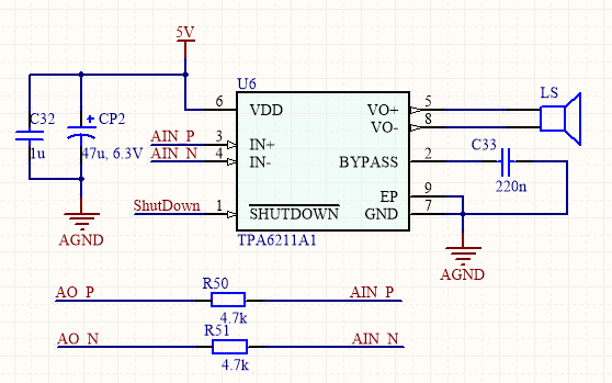

电路设计见图:
现在的问题是,就算是没有输入信号(即AO_P与AO_N相等)的时候,只要多次开关系统,TPA6211就会损坏。损坏后芯片仍会有输出,只是发热极为严重。取下后用万用表测量VO与GND管脚之间的电阻,仅有10欧姆不到,新的芯片这个电阻接近无穷。
多次试验表明,似乎仅有接上喇叭的时候会损坏,不接喇叭好像就不会发生这个问题。喇叭试过4欧2W和8欧2W的,结果均相同。
另外,长时间持续上电似乎并没有导致损坏,目前猜测应该是上电或者断电时导致损坏的。请问这会是什么原因呢?
