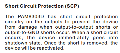

    看别人家的Class-D功放PAM8303D的短路保护,只要短路取消,不需要断电,自动恢复的。
