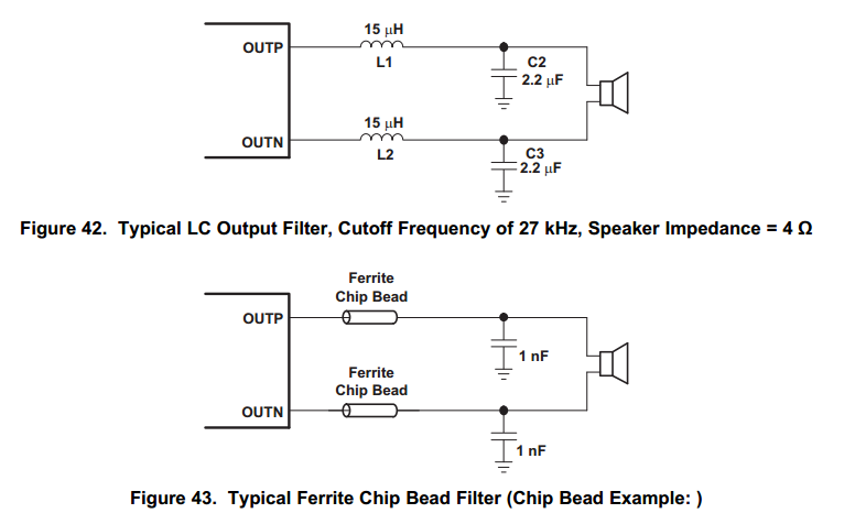

    最近想做一块TPA3110音频功放板,在查阅芯片手册的时候发现在功放输出上有两种滤波方法,
想请教一下:
    同样是滤波,这两种方案在音质、整体效率等方面有什么区别?为什么评估板上采用的是磁珠方案?
期待大牛回答,谢谢。
  • 亲;电感是音频输出方案;输出的声音信号。串线磁珠是调制波方案,输出的是高频调制波称为无滤波方案。演示板演示的是无滤波方案。
  • 谢谢您的答复!
        刚才又仔细看了一遍芯片手册,我的理解是这样的:
    1、加磁珠是为了提高EMI抑制能力,而且也起到了高频滤波作用,避免了对外的天线辐射;
    2、LC滤波电路是为了重建音频信号,同时也可以进一步滤除不必要的高频成分,避免对周围电路产生干扰,所以评估板上用了磁珠滤波后再加一级可选的LC滤波。
        如果以上理解是对的话,那么串联磁珠后输出的应该不是方波了吧?
  • 亲;你就这么理解吧。其实;这是兼容两者功能的演示板。慈竹和电感是选装的。磁珠后确实已经不是标准意义上的方波了。有兴趣可以看看。
