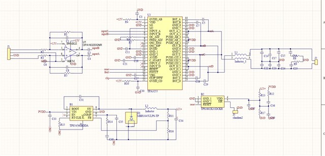

TPA3255使用PBTL接法,VDD、GVDD由tps54560从pvdd转换成12v供电reset信号由tps3802提供,上电后测量DVDD3.3v、AVDD7.8V、VBG1.2v但是没有任何输出,请问一下这个电路有什么问题呢 谢谢
您好,
请参考数据手册“Figure 31.”检查电路。
