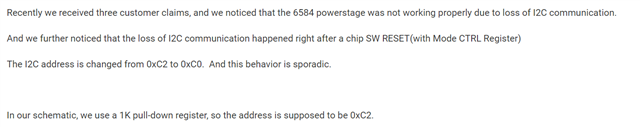

我们的客户Avatr 0KM和售后爆发偶发无声不良。
从我们取的log上看,我们内部怀疑是TI的6584芯片工作异常,导致I2C地址配置错误,芯片的批次为2419,我们需要跟TI有一个技术相关的讨论,请贵司立即联系TI提供技术支持(电话会议沟通)。
