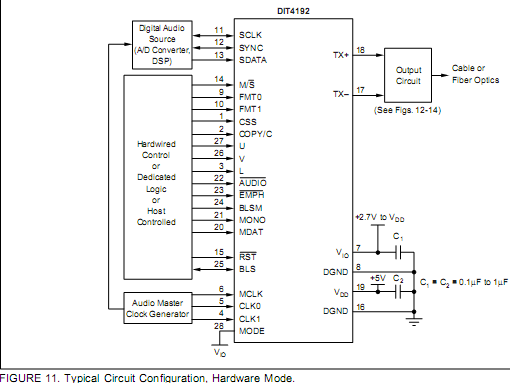

我需要使用SPDIF接口输出 模拟信号输入,想使用DIT4192这个芯片,但是不知道电路怎么设计,请各位大侠知道一下!还有就是DIT4192是否需要软件支持!
有电路可否发我邮箱:bomiaokeji@163.com
模拟左右声道输入,SPIDF输出
