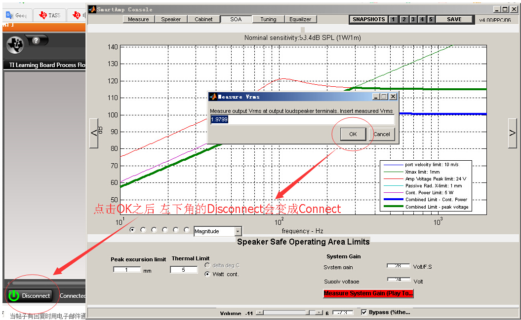

大家好,
我有一套TAS5766 DEMO测试板,我软件的版本是PurePath Console_v1.16 系统win7 。
现软件安装正常,软件与DEMO板也能正常连接,并且连接之后有声音也能正常控制声音大小。
但在测试喇叭参数遇到以下问题:
测试步骤按照SLAA627 [PurePath™ Smart Amp Characterization and Tuning Guide].pdf 文件中的操作说明中的3.1.2 Step 1.B: System Calibration
中 在SOA页下测量“Measure System Gain” 时 测试完之后软件就会从连接状态变为非连接状态。以及在Measure页下点击“Run& Fit All”也会有同样的断线,以及得不到喇叭的实时参数。
