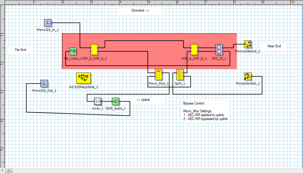

亲爱的TI工程师:
       我用PPS生成的代码写入AIC3254只听到杂音,没有声音输入,我用的是CC3200AUDBOOST这块板子做测试,请您帮我看看哪里出了问题。
下面的配置写入预置模式就有声音输入输出,写入PPS生成的minDsp代码就只能听到一点杂音。
