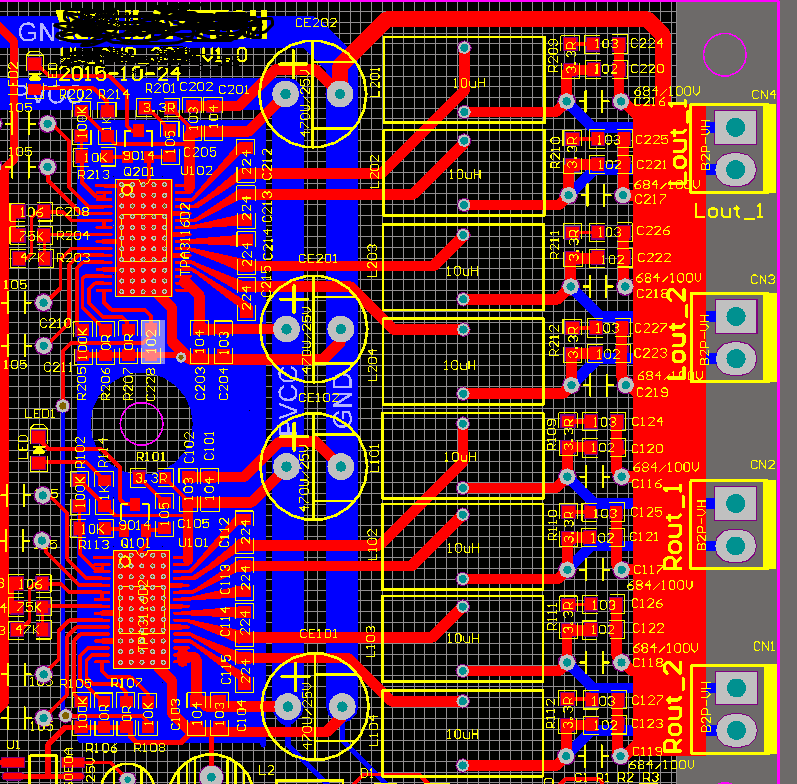

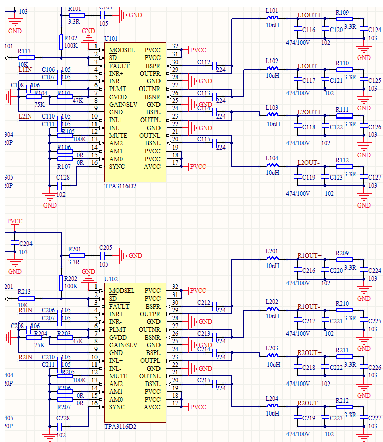

有以下几个问题,请教一下:
1、在音乐暂停的时候,工作电流在500~600ma,这个正常吗?
2、供电12V,输入1K信号,只接上一个4欧的水泥电阻,用示波器观察,在没有失真的情况下,电流只有1.5A,是不是说明这个通道的功率还不到16W??
3、接上4欧喇叭后,听声音比较混浊,不够清晰,请问怎么调好它?
4、我用仪器测量了10uH电感的Q值,一种只有10左右,一种60左右,装上板子后,Q值10的电感发热厉害,60的有一点热,请问是不是电感要找Q值大一点的?
5、我用示波器接在水泥电阻或喇叭两边,怎么有一个125K的频率在里面,这个是从哪来的?怎么消除掉?
  • 哦,  是 TPA3116D2 吧
    这个静态功耗有点大, 手册给出的器件静态电流只有 ≤35mA, 需要检查, 包括外围的损耗
    关于功率, 用有效值计算就是了, 16W 应该要 2A,
  • 1,音乐暂停还是MUTE,是不一样的,暂停时候,Class D 可能还在工作,可以测试一下OUT+ OUT- PIN 上是否存在50%占空比的PWM波形,如果有,那芯片还是在工作的。会在电感上有热耗。
    2,输入的幅值是多少,增益是多少,以及芯片是不是已经热保护。
    3,可能是输入本来底噪就大,也可能是电源纹波太大,也可能是你的LC滤波不匹配,还有可能是你的载波频率太低。
    4,Q值与阻尼系数刚好称反比,Q越小,阻尼系数就越大,意味着DCR越大,那热损耗就越大;但是Q也并不是越大越好,Q越大,阻尼系数越小,谐振点出的peak增益越大,这表现在你在测试频响曲线的时候,在低频一直是平的,但在转折频率点有一个异常的凸起,这回影响高频质量和EMC.
    5,125K,有可能是你的载波频率(PWM频率)N倍±M倍信号频率,也有可能是你的电源的开关频率(有点低,该不是),最好,做一下FFT,很有可能是载波的旁瓣产生的。

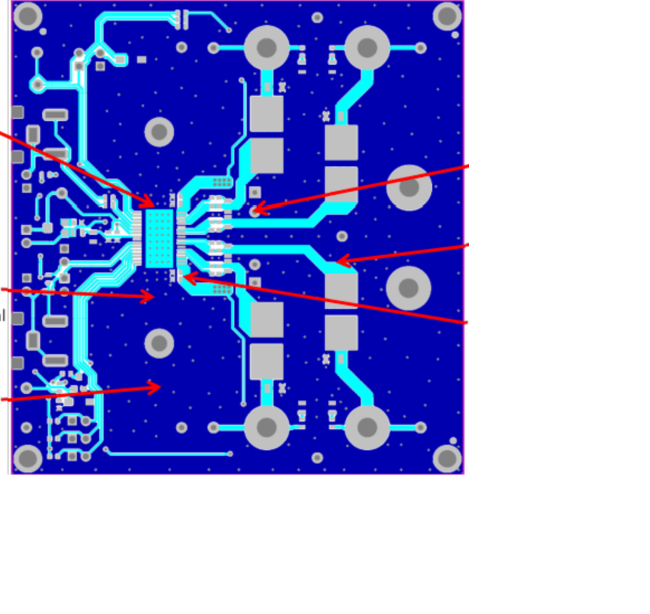

  • 亲;你的四个输出公用了地线,邻近通道电流会互相重叠;所以;声音不干净。你需要从开尔文法则重新设计。
    关于电感;好电感Q值会比较高;但高Q电感未必合用。这里;需要的是铁氧体磁芯的功率屏蔽电感。
  • 1、我看了3116的参考布线,输出端不也是共地吗?
    2、你的意思是要分开,单点接地吗?
  • 亲;是的;必须如此,且左右通道地也需要如此。
