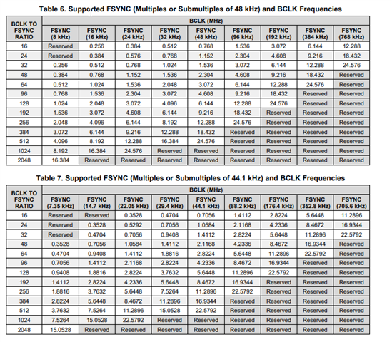

你好,请问该器件可以配置通道的采样率吗,我现在配置的是从模式,I2S输出I2C通信。。我的需求是通道一到通道四都需要采集不同频率的模拟信号,请问可以配置通道的采样率吗或者其他的方法,比如采集640HZ和8KHZ的信号

TLV320ADC3140将以相同的采样率对所有4个通道进行采样。
您说的要求对640Hz信号和8kHz信号进行采样。这可以通过以更高的采样率(如16kHz或48kHz等)对所有通道进行采样来实现。
