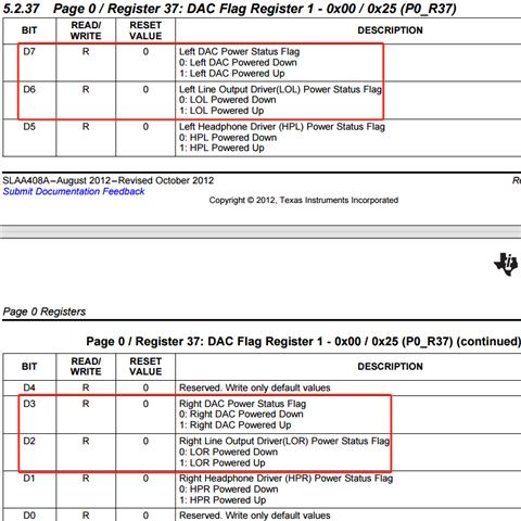

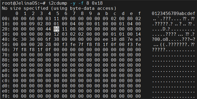

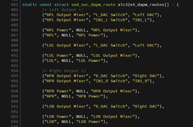

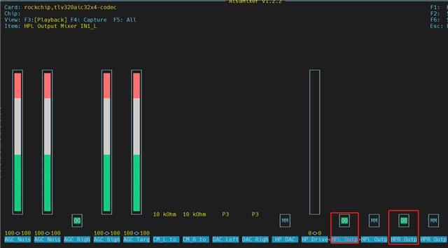

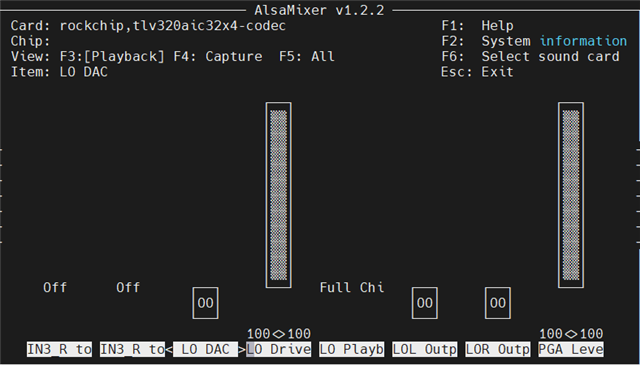

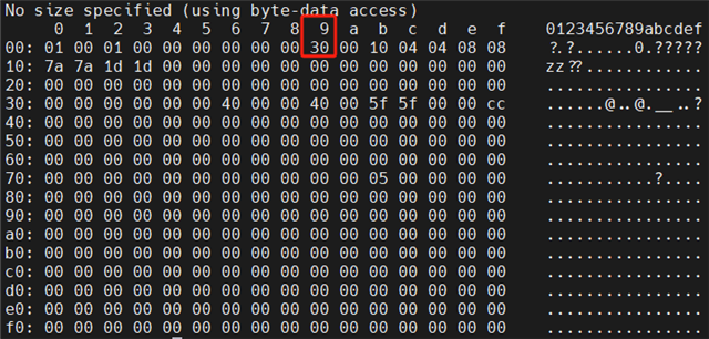

上电之后使用alsamixer进行配置,分别打开了LO DAC和LOL Output、LOR Output
然后通过i2c读取寄存器,发现并没有DAC power up
