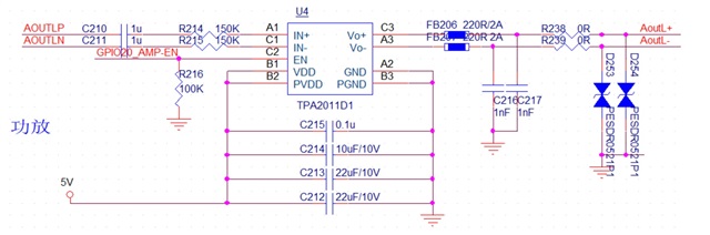

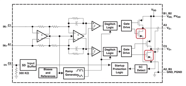

1、在测试过程中发现TPA2011D1异常发热,输出声音异常,经确认TPA2011D1损坏,损坏现象均为某个下MOS击穿(阻抗约10欧~几十欧);更换TPA2011D1后又可正常工作。
2、在测试时还发现如果输出接8欧喇叭,可正常工作(未损坏的板子);但如果把负载换为8欧电阻,则功放输出异常;再换回8欧喇叭,亦可正常工作。

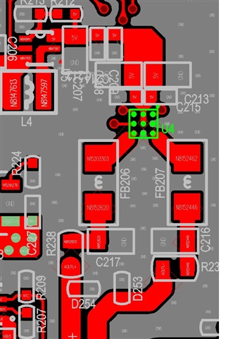

3、关于PCB Layout,有一点未按照Datasheet,信号地为单点接地,不确定是否和功放芯片损坏有关。
4、目前的不良率约3%(仅是几次短时间工作)。对输出端口做ESD测试,接触+/-8KV无异常,空气+/-15KV无异常;在功放输出管脚与磁珠间做+30KV接触放电无异常(此处负压放电未作)
5、特别说明一下,功放输出信号上ESD( D253、D254)选择错误,Vrwm=5V,Vbr=6.5V;但我认为如果是ESD选择不合适的问题,应该损坏芯片内的上MOS,而非下MOS
6、经过测试的产品,做高温高湿带载长时间老化,未发现不良率上升
7、测试Vo+与Vo-、Vo+与GND、Vo-与GND短路测试,未发现功放芯片损坏现象
请帮忙分析功放芯片损坏的潜在可能。
