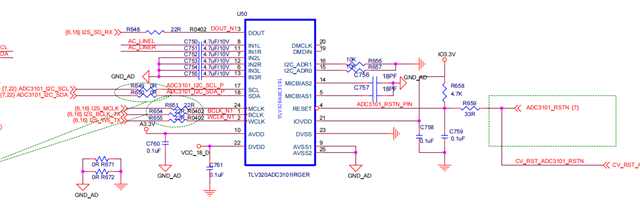

1.输入1kHz的正玄波,输出变成了2kHz。并且有其他频段的干扰。
2.不接任何输入的时候,有大约25db的噪声信号,频率大概在45Hz-100Hz。
I2S模式,MCLK=12.288M fs=48k BCLK=1.536M,16位
寄存器配置如下:

原理图如下:
