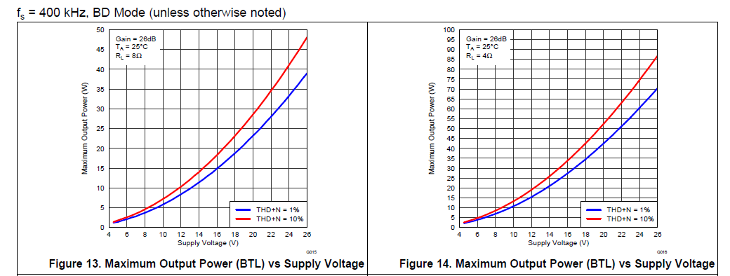

请问TPA3118在19V时,4欧与8欧负载下1%失真输出功率是多少?
其实撇开输出最大幅度范围的因素,剩下的就是个纯数学计算问题。先换算电压有效值
输出最大幅度范围,可以查一下手册。
输出配置成BTL模式还是PBTL模式?
如果是BTL模式,输出功率可以参考这俩图:
8欧姆大概20W,4欧姆大概40W
