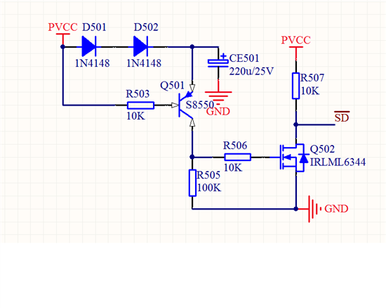

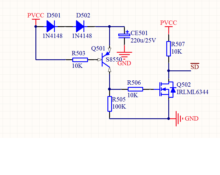

去掉3116D2 POP声音问题
为什么我按找这个电路接,在无音频输入的情况下,开关机,都有POP声
/SD接IC的第2脚
