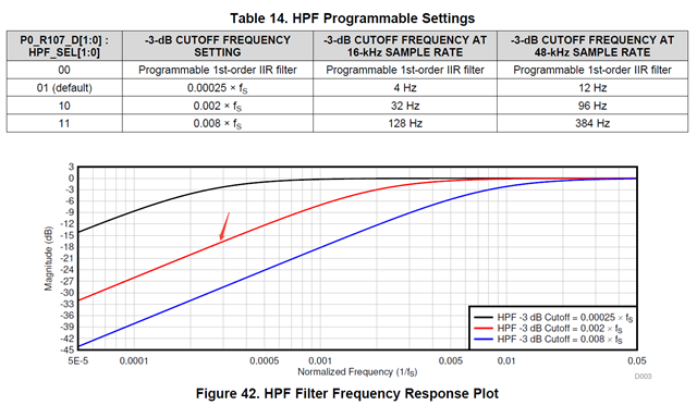

我们需要使用PPC3 GUI工具调试MIC滤波器曲线,是否可以帮助我们,如何调试?
现在问题是:第1级的一阶高通滤波器是全局的,但是我不想全部通道是打开,只想打开2个通道,其它通道保持直通。
第2级二阶滤波器是支持独立通道,所以想把第1级的曲线,应用到第2级,这样 GUI 工具可以调试好吗?
