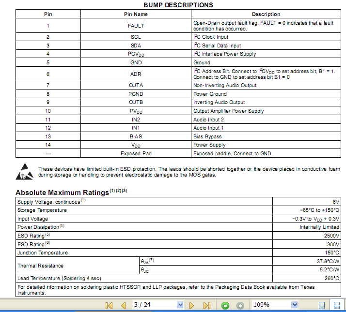

公司选用了一款LM48100Q的音频功放。因为I2C的电源I2CVDD,和芯片的供电VDD是分开。如果我在应用中需要关断VDD电源,而I2CVDD电源是一直工作不断电的,那么是否会对芯片造成损伤。
如图1所示,在极限参数里面有一项“Input Voltage”的数据是“−0.3V to VDD + 0.3V”。当我在关断VDD电源,但是I2CVDD的电源依旧为供电状态时,是否会因为芯片内部结构造成VDD上有一个压差,从而损坏芯片。希望有使用过该芯片的达人给我解惑。谢谢。
PS:因为I2C口是多路复用的,因此I2CVDD我用的是3.3V,并且该3.3V是不关断的。VDD用的是5V受控,可以在不使用的情况下关断以达到省点的目地。
