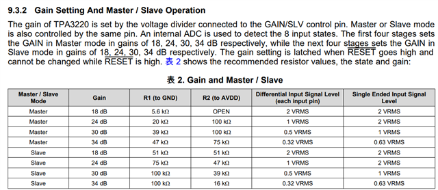

用TPA3116设计的功放板,需要用TPA3220替代。在替代中,需要保持功放增益跟3116一致。原先3116功放板的增益是20dB,但3220只有18dB和24dB增益,是否可以通过电阻调节设置为20dB增益呢?如果可以,主模式和从模式电阻分别是多少?
您好,
TPA3220 具有 单端或差分模拟输入接口,该接口最高 支持 2VRMS 的电压并具有四种可选增益:18dB、 24dB、30dB 和 34dB。详细请参考数据手册“9.3.2 Gain Setting And Master / Slave Operation”,www.ti.com.cn/.../tpa3220.pdf

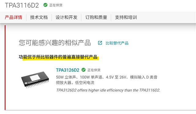

如果您蒸菜寻找TPA3116D2的替代产品,您也可以评估TPA3116D2产品页面推荐的产品,www.ti.com.cn/.../TPA3116D2
