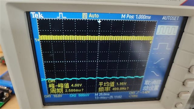

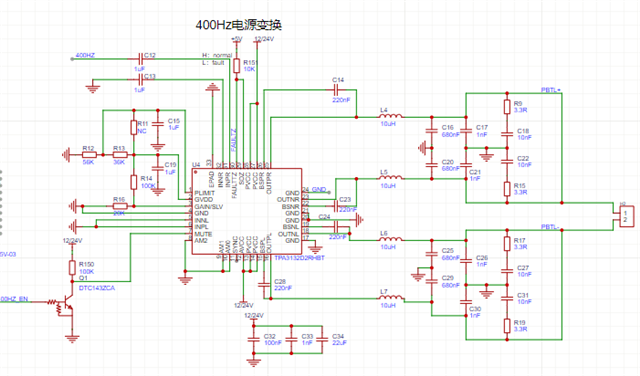

FAULT一直报故障,400Hz输入端波形正常如图,电压1.95V,频率400KHz,一直报故障,原理图如图所示,能帮忙分析一下故障原因吗。断开输入端依旧报故障,板子没有发现过热现象。
请检查电源是否在规定范围内,另外测量电源纹波,电压要保持稳定。
测量输出端对地阻抗,是否存在输出端短路,输入端过流也需要考虑。
其他配置问题,还有PCB布局问题可以参考官方开发板。
