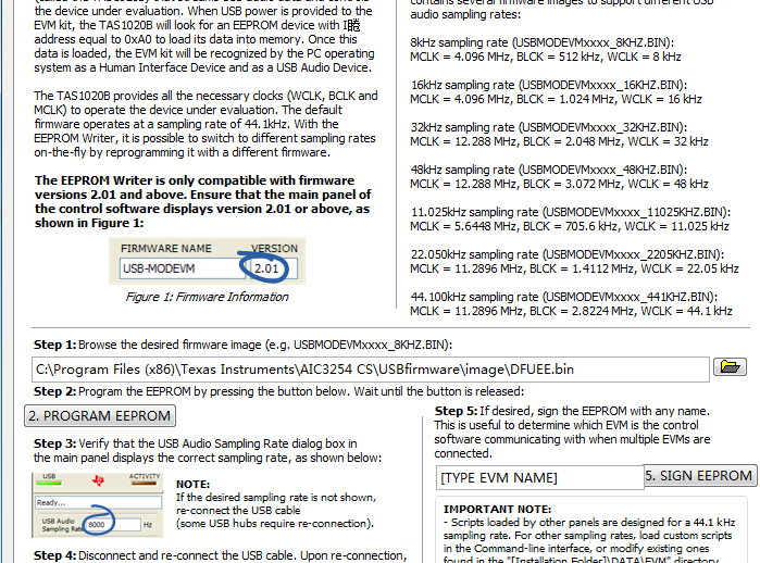

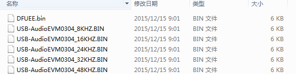

你好,
  我使用EVM开发板误烧写了你们文件中的DFUEE.bin文件,如图:
烧写重启后,
发现无法连接USB,但是DFUUSB驱动显示已安装好。如下图: SW2中A0·A2为OFF。
