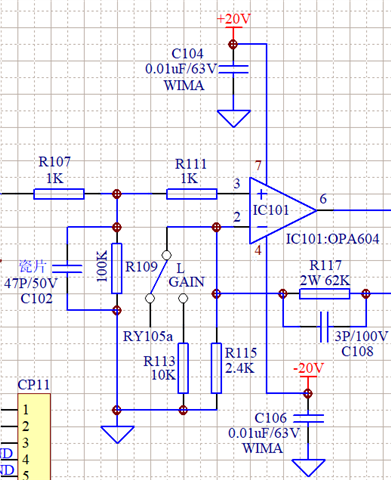

检测出带直流82mV-144mV。

你能给我看看原理图吗?如果没有详细信息,我无法按原样判断。
检测出带直流82mV-144mV
这是一个高增益电路,gain_max=26.8V/V。如果我使用Vios=5mV作为偏移电压,Vout_os可能接近5mV*26.8=134mV。因此,您可能正在观察到高偏移电压。
如果2.4kohm||10kohm,电路增益将高达33V/V,您可能会在输出放大器处看到较大的Vos。
由于这是高增益电路,您可以考虑在应用中使用低偏移运算放大器,就像我们的高精度运算放大器系列一样,它也有低成本版本。如果你告诉我应用程序,我可以推荐一些。
可能还有其他因素导致您的偏移量在输出时很高。如果您使用具有高纹波电压的+/-20V开关电源,这也会增加输出端的偏移电压。对于通用应用,您需要将电源轨的纹波电压保持在+/-10mV范围内。
OPA604具有非常愚蠢的+PSR和合理的-PSR。如果电源的纹波电压很高,那么也会观察到高Vos。
