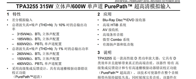

TPA3255: TPA3255最大支持功率
Part Number: TPA3255
HI sir:
    请问TPA3255 在PBTL模式下,使用8欧喇叭最大可以输出多少W?(供电52V)
